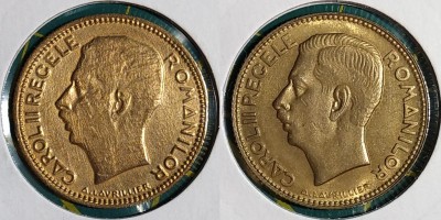

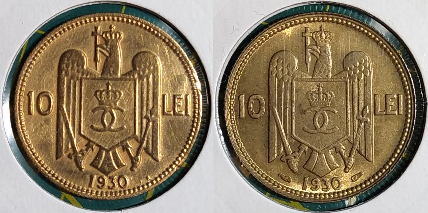

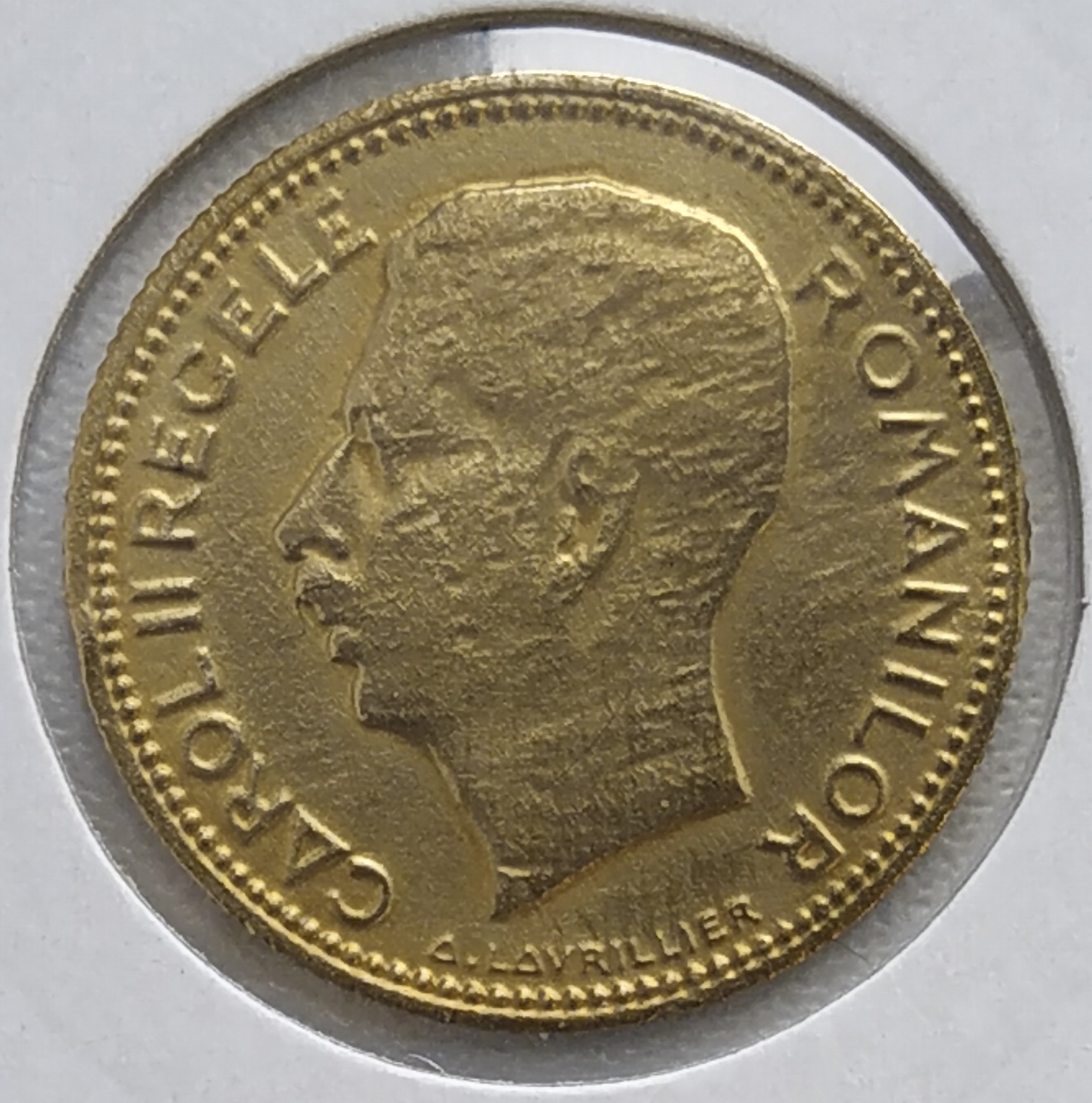

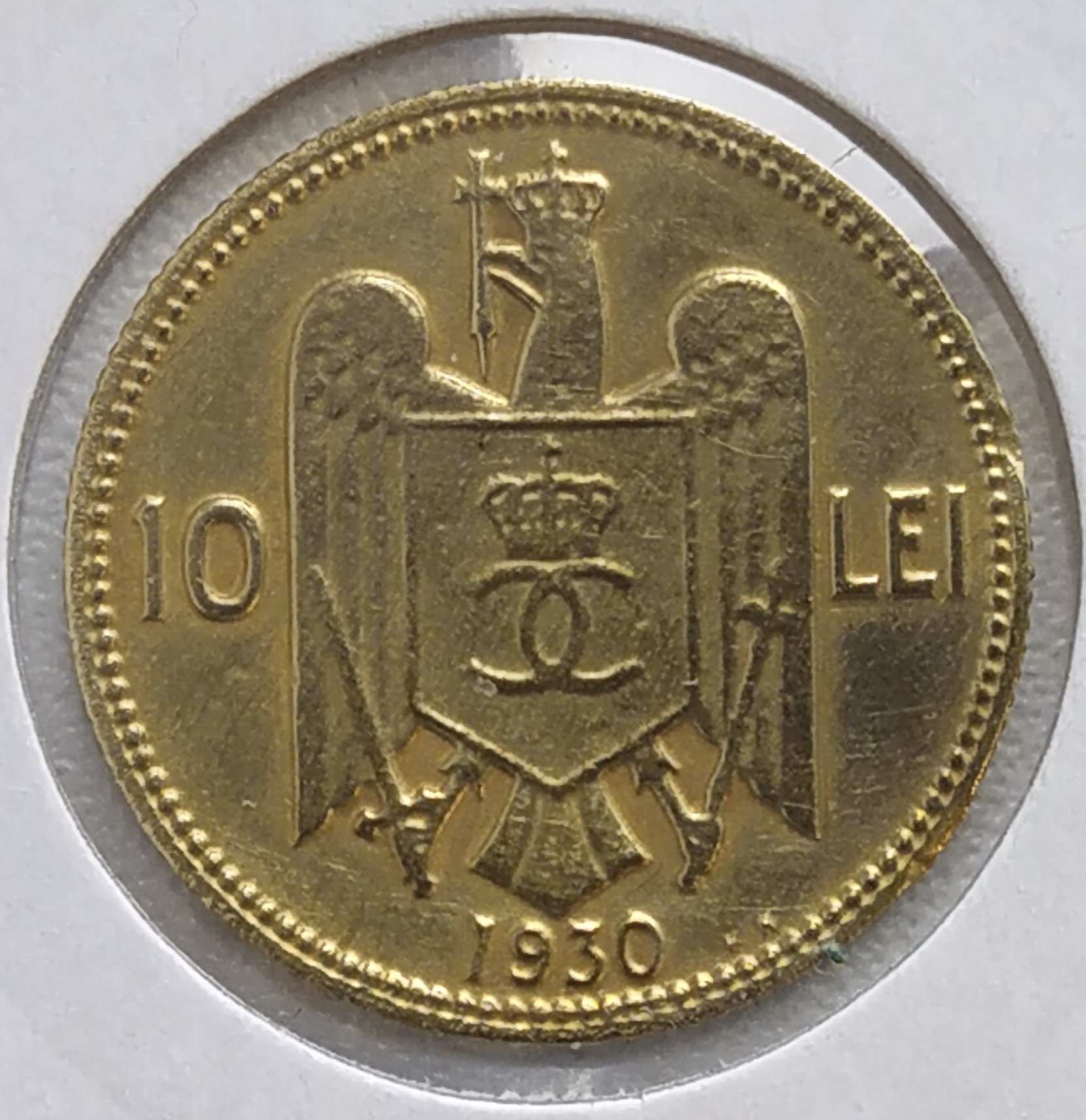

Rog colegii cu experienta sa ma ajute in rezolvarea unei nedumeriri pe care o am in legatura cu autenticitatea unei monede.
Recent am intrat in posesia unei monede 10 LEI 1930 KN care are o greutate cu mult diferita de greutatea celorlalte monede aflate in colectie, si anume 4,26 g. Diametrul este de 22,7 mm, iar grosimea de 1,35 mm. Moneda nu este atrasa de magnet.
In caz de fals, care sunt criteriile pentru a o cataloga ca fals "de epoca" sau fals modern?
Multumesc anticipat pentru raspunsuri.

O vad ca un fals de epoca, dar reusit ( probabil fals batut ).

Falsurile de epoca sunt majoritatea turnate, mai putine batute.
La turnaturi detaliile fine sunt mai slab realizate, la majoritatea se vede si o porozitate.
Cele batute nu pot respecta 100% detaliile, de exp. fizionomia fetei.
Ce se vede aici ca nu-i in ordine , este grosimea la 10, LEI si mai ales la an.

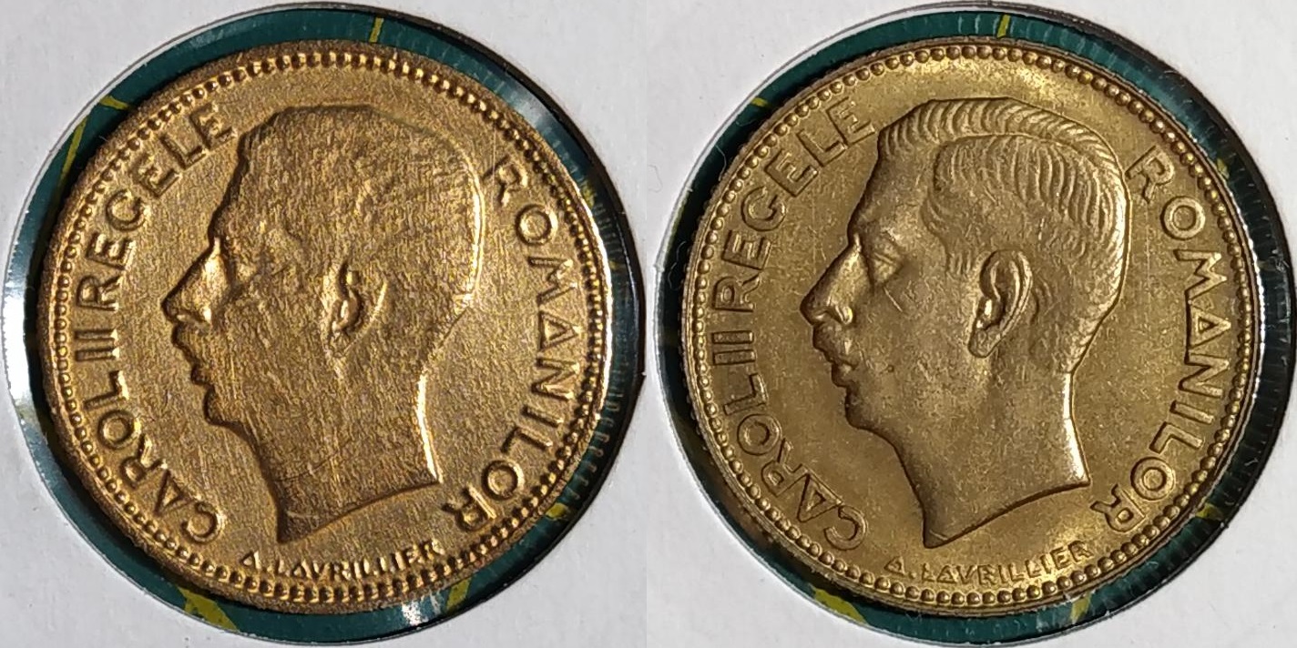

Intr-adevar. Am luat spre comparatie o alta moneda din serie, monetaria Paris...Cristian Ciuplea scrie:
Cu aceasta ocazie ma bucur sa pot primi sfaturile dumneavoastra, deoarece consider extrem de dificila diferentierea dintre un fals de epoca si un fals modern. Valoare numismatica a falsului de epoca este din punctul meu de vedere net superiora unui fals modern, de genul celor produse in China.
